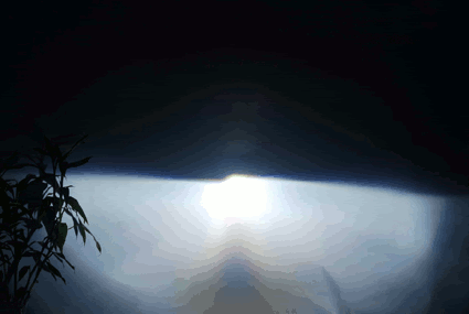

Qualcuno li ha mai provati o ne ha visto uno montato?
In breve sarebbero da sostituire agli originali ed al loro interno ? alloggiato un sistema come quello delle auto moderne che sfruttano una "tendina" che spostandosi permette la "sfanalata" immediata con la potenza dello xenon.
http://www.xenonpertutti.com/product.php?id_product=158
In alternativa ci sarebbero anche dei kit che promettono di accendersi all'istante...ma mi lasciano parecchio scettico!
http://www.xenonpertutti.com/product.php?id_product=134

se ? solo per sfanalare puoi anche montare due kit xenon.
Quando accendi il faro xenon da' un primo "colpo" al massimo della potenza e poi inizia a scaldarsi quindi per sfanalare vanno bene.
Testato  :wink:

Il bixeno H4 ha un'elettrocalamita che spinge la lampada avanti e dietro... questo non l'avevo mai visto...  :o
nuooooo, questo mi mancava....  :roll:
Sui miei fari il bulbo lo si riesce a smontare dal retro....
Forse lo si riesce a montare senza sciogliere il silicone...

Ma non ho capito una cosa..questo kit specifico nel link proposto, e compatibile con la cely? Plug and play?
Risposta #6 il: Lun 25 Mar, 2013, 15:19:26
Citazione da: "Lerry Grass"
A quanto pare ? compatibile, ma non plug&play nel vero senso della parola poich? bisogna comunque aprire il faro e risigillarlo, operazione che, come sappiamo, necessita di pazienza ed attenzione.
A mio avviso sarebbe interessante da provare se qualcuno ha un fanale già aperto!

Sicuramente sarebbe da sperimentare!! La perplessit? mi viene per quanto riguarda gli attacchi dei comandi e per quanto riguarda l'angel eye...il fascio di led attorno alla lente non potrebbe sciogliere la plastica?
Risposta #8 il: Lun 25 Mar, 2013, 16:22:36
Citazione da: "Matteo"
Per i comandi ci vuole un secondo, come per i kit xeno ci sar? un cablaggio apposito. Per i led non ci sono problemi, praticamente non scaldano, semmai scalda la lampada xeno ma essendo da 35w (come tutti gli xeno normali che montiamo) scalda meno delle lampade alogene (spesso i fari ingialliscono quando montiamo lampadine con wattaggi molto elevati).
