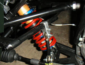

non avendolo sotto mano, non conosco il dimensionamento dei tubi impiegati..
ma mi vien da pensare, che il tubo dell'antirollio (quello rosso) DEVE torcere, altrimenti limiterebbe troppo il rollio.. no?
sul discorso dei coltelli regolabili invece sono d'accordissimo, basterebbe inserire alcuni fori sulla loro lunghezza per modificare il punto di attacco del rinvio..  :roll:

Ai coltelli regolabili mi riferivo a questi:
Uploaded with ImageShack.us
Con questo sistema puoi fare la regolazione anche direttamente dall' abitacolo con un manettino o con un elettroattuatore.
Aggiungere ulteriori fori sul sistema della tua foto potrebbe compromettere la resistenza dei coltelli, e poi credo che comunque non cambia molto, in quel caso come hai detto anche te, la resistenza ? data dalla torsione del tondino e non dai coltelli
Risposta #17 il: Lun 19 Nov, 2012, 14:17:50
con questo sistema quindi modifichi la torsione in funzione dell'inclinazione del profilo del coltello?

Si, ma permettetemi di contestare questa soluzione: ? molto bella ed apparentemente molto versatile, ma in realt? funziona bene solo in 2 posizioni...
Quando ? PARALLELA al movimento di flesso-torsione (flessione del coltello+torsione della barra) ? tutto morbido e fuinziona perfettamente, quando ? PERPENDICOLARE, ancora tutto rigido e nessun problema. Il problema però nasce nelle posizioni intermedie che, per il mio gusto, non hanno un comportamento lineare, e rendono più difficoltosa la regolazione.
Io preferisco le barre con i diversi punti di ancoraggio, che saranno meno versatili avendo solo un tot di regolazioni possibili, ma sono più semplici da gestire e danno meno grane in fase di dimensionamento, visto che non bisogna trovarsi gli assi normali allo stress. Nel caso delle ultime invece si varia solo la leva che agisce sulla barra e di conseguenza si aumenta o diminuisce la coppia di torsione.
E' normale che su un'auto stradale poco importa, tutto morbido per il 95% del tempo, tutto rigido se si vogliono mettere le ruote in pista, ma nel caso di auto da cronoscalta ? opportuno cercare valori che meglio si sposano col percorso, in tempo stretti.

bella l'idea di sfruttare il profilo dei coltelli per modificare la rigidit? torsionale  :grin:
quando avr? un p? più di tempo a disposizione, mi piacerebbe vedere se ? possibile convertire la struttura a triangolo sovrapposto con ammortizzatore esterno, con un pushroad simile a quello visto sopra...
toglierei parecchio peso alle masse sospense..  :smile:
