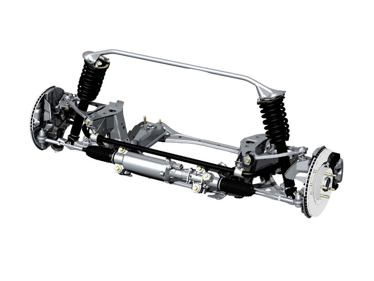

Ma la RX8 che sospensioni ha ?
Di che macchina sono queste :
Risposta #95 il: Mar 13 Nov, 2012, 21:22:38
la rx8 ha sospensioni anteriori a doppio quadrilatero alto deformabile e posteriori multi-link....da quel che mi ricordo di una prova che avevo letto tempo fa
Risposta #96 il: Mar 13 Nov, 2012, 23:00:01

Ma mica avr? quelle sospensioni l? davanti ?

@Carbon: il posteriore che ho preso come esempio ? proprio questo di EVO che hai postato!
@GIO: right! Ti correggo solo sull'anteriore: ? un quadrilatero, o triangoli sovrapposti, che dir si voglia, BASSO, cio? non c'? quel "pezzo" in più sul mozzo che scavalca la ruota. Questa differenza, apparentemente insignificante, riduce considerevolmente il peso delle masse non sospense, aumentando per contro gli ingombri trasversali del sistema, a discapito del vano motore. E' lo stesso set-up della mia miatina, solo con il passo accorciato! E' un gran telaio, ovviamente rende di più con la RX essendo più rigido per la presenza del tetto, e più progressivo (soprattuto in riallineamento dopo un sovrasterzo) grazie al passo.
Quadrilatero basso (o triangoli sovrapposti), la foto, nello specifico, ? di un sistema anteriore proprio di RX-8/MX-5:
Quadrilatero alto (Alfa 159, stesso schemma per tutte le BMW/Mercedes a motore longitudinale):
Ehhhh, come puoi sperare di farci stare tutto, in un'auto relativamente stretta, senza ricorrere ad un McPherson?  :razz:
dovresti ben saperlo... e lo sai :risa:
l'anteriore ? un normalissimo mc person, come sulla celica t23 e il 90% delle auto circolanti.
il posteriore ? un multi link..
