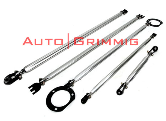

Un kit per la Celica dovrebbe essere questo...tutte barre regolabili:
Penso che le prendero'....sembrano uguali a quelle che monto al posteriore sulla Emme...e se sono uguali sono molto resistenti.
Occhio e croce questo kit di 5 barre tra il suo costo, la spedizione e lo sdoganamento...vengono ? 185,00.
Come vi sembra?

Risposta #72 il: Gio 26 Ago, 2010, 16:01:57
Citazione da: "manuel ts"
Non so se la foto ? quella esatta delle barre che compreresti, ma non mi sembra vadano bene per la Celica. Sono un p? troppo diverse da quelle che montiamo noi.... ma potrei anche sbagliarmi. Ci sono foto delle barre installate?
mi ha confermato che sono foto generiche , sono in acciaio e sono regolabili vengono dall'america che ne pensate prezzo 4 barre 225 euro spedite
che personalmente sentirei TSuper se fa ancora le repliche, a mio avviso sono fatte meglio e costano uguale.
Risposta #73 il: Gio 26 Ago, 2010, 19:44:40
Citazione da: "SMOGBIKER"
Come vi sembra?
a me sembrano buone quasi quasi le prendo con te  :grin: visto che costano meno di quelle di em power e c'? ne una in piu addirittura
