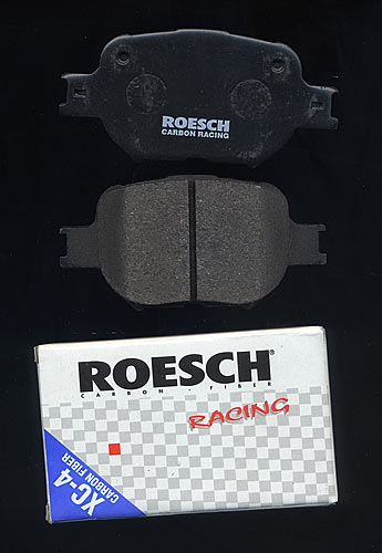

Sono arrivate anche a me 20 minuti fa :grin:
Ed ecco un ingrandimento della mescola, grazie al mio microscopio elettronico:
La presenza della fibra ? testimioniata in modo evidente dai pelucchi presenti nell'immagine  :roll:
