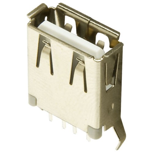

Adesso mi ? "quasi" tutto più chiaro !
Ho aperto il frontalino , se non ho capito male dovrei dissaldare questi 7 punti  e risaldare una nuova presa usb ?
Giusto ?

Ho provato a fare una ricerca sul sito di RS , ma non ho trovato le prese con l'attacco verticale...
Risposta #12 il: Dom 10 Apr, 2011, 15:45:54
In effetti mi sembrava strano che montava la presa USB che avevi postato.... Adesso d? un'occhiata su Farnell....
Risposta #13 il: Dom 10 Apr, 2011, 16:05:53
in gergo tecnico si chiama PCB un circuito stampato....
trovato su ebay..... :wink:
http://cgi.ebay.it/2-Vertical-USB-A-pcb-connector-socket-USB-A-Type-/220671783939?pt=UK_BOI_Electrical_Components_Supplies_ET&hash=item3361103403
fatti inviare il data-sheet del componente...
occhi a non riscaldare troppo con un comune saldatore... da quella parti ci dovrebbe essere un integrato transceiver molto delicato alle temperature, max 350?...
prendilo e fattelo saldare da un tecnico... il bello st? nel dissaldarlo, nel montarlo e  un giochetto....
seme lo invii te lo faccio in due secondi.... :wink:
