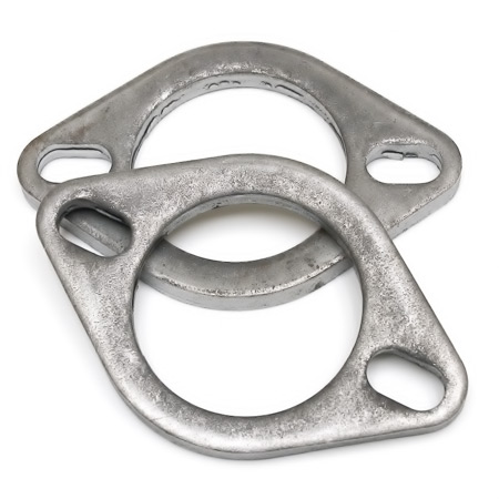

Tornando quindi ai discorsi sopra, per le flange di accoppiamento cosa mi consigli? Io pensavo di inventarmi in qualche modo un incastro per evitare gli scalini nell'accoppiamento imbollonando poi i due capi, ma tra le due piastre dovrei usare qualche tipo di guarnizione secondo te o magari qualche pasta tipo quella per le coppe dell'olio di alcune auto? Oppure non ci metto nulla e sti gran c***i?

Se li vuoi accoppiare pari-pari evitando gradini, puoi fare due semplici piastre piane tagliate a laser o fresate a cnc, con due belle viti M10 che le tengono ben salde :wink:
In mezzo una guarnizioncina in rame tagliata da un foglio di basso spessore...
Altrimenti ci sono le varie piastre coniche con in mezzo l'anello di grafite, ma non sarei cos? sicuro dell'accoppiamento perfetto senza gradini.
Ho a disposizione per fare queste piastre o un tornitore che però ? di quelli della vecchia scuola oppure un officina di rettifica. Sono totalmente ignorante in questa materia, quindi non ho la più pallida idea se nel secondo caso le attrezzature siano adatte a queste cose. Altrimenti ho macchinari miei a disposizione un po' di tutte le razze e potrei crearle a coppie in modo da essere sicuro che combacino perfettamente.
Non so cosa siano e come siano fatte queste piastre coniche...Puoi farmi capire un po'? Oppure va bene anche qualche parola chiave da sbattere su google per capire come siano.
Quelle piatte potrebbero essere simili a queste:
questa invece ? quella conica..
Altrimenti ci sarebbero queste, che sono molto succose...
Le due flangette le saldi direttamente ai tubi dello scarico e poi usi la fascetta per accoppiarle :smile:

Si le piatte ce le avevo presenti, sono come quelle OEM del resto.
B? quelle coniche in effetti non mi ispirano molto, non credo che la superficie resti bella liscia come si potrebbe fare con una piastra piatta.
Quelle fascette si, sono molto succose, ma reggono? Sono un po' diffidente...
sulla T23 sia fra collettori e centrale, che fra centrale e finale, ci sono le coniche con l'anello in grafite in mezzo.
A livello di tenuta sono molto buone, ed essendo coniche sono "auto centranti" certo, non saranno perfettamente allineate come quelle con fascetta.

La sezione in maglia ce l'ho ancora e quando far? i colli la manterr?. La ritengo fondamentale, insieme ai gommini, per la longevit? dell'impianto...
Comunque mi sa che il rapporto prezzo/resa migliore sia quello delle normali piatte...Altrimenti facendo i conti vengono cifre toste e consideranche che con 600? me lo fanno alla CECAM non ne vale la pena poi.
Risposta #13 il: Mar 08 Feb, 2011, 14:32:54
si di sicuro quelle piatte sono la via più economica e sei sicuro che non si rompono  :wink: tra l'altro potresti anche fartele in officina senza comprarle su ebay (valuta se ti conviene).  :wink:
Risposta #14 il: Mar 08 Feb, 2011, 14:37:34
Mi sa che vado a spendere di più a farmele fare che non a comprarle...Ci sono quelle triangolari a tre viti che costano 6$ a coppia, mettici 15$ di spedizione per due coppie e sono 27$ cio? poco meno di 20?...dubito che potrei spendere meno!
