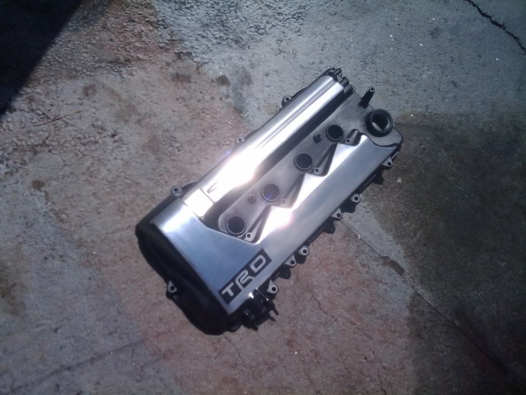

Caspita allora non sono il solo.. Allora provo con il metodo di bluboy (magari da un carrozziere) e vediamo cosa succede.. Se proprio la vedo brutta stavo pensando di sostituire il coperchio con uno nuovo e per quanto riguarda i "tubi" di aspirazione che ne dite se li faccio lucidare (secondo punto di Bluboy)?
Quindi motore del colore suo originale tranne per i 4 tubi che escono di alluminio lucido.  :roll:
Tipo questi:
