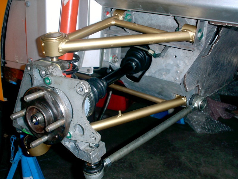

 Quindi.. d'obbligo cambiare i montanti (usando quello per l'MK2 con Cuscinetti immortali) il che permette di cambiare Trapezi..
di quello che si vede in foto, cosa bisogna prendere dall'S2 per fittare i mozzi S2 sulla S1?
i triangoli che in foto sono color oro van cambiati o ? sufficente la piastra in alluminio/ghisa, a cui ? fissato il mozzo?
Di quello che vedo in foto ti dico che Quel Montante in alluminio (originale) costa una fucilata, ? difficile da reperire e forse non lo producono neanche pi?, tanto fragile quanto il cuscinetto post. Il telaietto posteriore ? fragilissimo sul punto di ancoraggio del tirante della convergenza... tra l'altro quello in foto non ? neanche rinforzato... al primo cordolo ? Morte assicurata.
Per cambiare i cuscinetti occorre cambiare Mozzo di conseguenza il Montante... e di conseguenza i Trapezi... e di conseguenza il Rear Subframe... il che non vuol dire che ? una spesa assurda e non ne vale la pena (da dire preferisco cambiare i cuscinetti ogni volta), no ? migliorare ed ottimizzare l'affidabilit? e la performance del mezzo... oltre al fatto che ti porta a poter montare diverse soluzione di motori. :wink:
Son proprio delle BARACCHE! :lol:
Citazione da: "Snow"
Non oso immaginare quanti zeri abbia quest'operazione... :roll:
Non farmi parlare... perché non contento dei 4 pedal? comprati dal folle boss di casa... ho fatto la pazzia indebitandomi fino al buco del... che la banca mi star? dietro fino all'ospizio... :wall:
Beh... non cosi tanto, l'unica cosa che ? onerosa ? il rear subframe... 1500 sesterzi...

ah... appro... il discorso upgrade dei toe-link.. che diavolo ??
mi par di capire che gli originali sono in carta pesta.. :risa:
sono i braccetti posteriori della convergenza? :?:
Uhm... osti... difficile da spiegare a parole... esco in officina a far un paio di foto.....
Eccomi... ho fatto una foto anche ad una che era fuori....
Dunque... anche qui... le Leggende da forum... upgrade kit... cambiano le testine... vuol dire che le originali fanno cacare perché si rompono... ed a te arriva cosi riportata da quelli che ce l'hanno e ci piazzano anche su il culo... e dan fiato alla bocca tanto per... senza saper Tecnicamente come stanno le cose:
Dunque... le Testine originali si rompono per 2 motivi, il primo quello principale e fondamentale cio? per via di come lavorano... eh si... un errore di leggerezza in fase di progettazione, progetto poi corretto con l'esperienza ed il tempo, secondo motivo... perché si allentano e prendono gioco da li si rompono...
Poco chiaro ?!? Uhm... direi di si... agevolo le due foto e vedo di spiegarmi meglio nel dettaglio:
FOTO 1
FOTO 2
FOTO 3
FOTO 4
Vedi in FOTO 1 quello che tengo in mano ? il Toe Link (tirante convergenza posteriore) va ad attaccarsi al Rear Subframe tramite una Testina ad L.. dal Link ? filettata ed avvitata dentro... poi l'altro lato della L ? passante nel subframe e si fissa con un dado dietro... eccoci qui... il dado si allenta... la testina prende gioco... e si spacca...
Vedi in FOTO 2.. sono i due tiranti sganciati dal subframe... capisci da solo come lavorano quando sono ancorati ? singolarmente... cio? in appoggio a destra sforzo completo sulla testina di destra e viceversa.... eccoci al primo motivo, cio? si rompono per come lavorano.... (intendiamoci... per uso stradale, se regolarmente controllate e strette non si rompono, in pista sotto sforzo e sui cordoli... soffrono e non poco... ma non perché sono fragili e dopo vedremo il perché....)
Vedi in FOTO 3... questo ? il KitUpgrade dei Toe Link... via le testine ad L.. e spazio ad un Uniball avvitato nel Link (stessa sezione del maschio della testina ad L, infatti il Link ? lo stesso) Barra che si appoggia sui due uniball e bulloni passati per ancorarsi al subframe della stessa sezione dell'altro maschio della testina ad L (infatti il foro nel subframe non ? da allargare o modificare). In più fra l'uniball ed il subframe c'? una sorta di rondella conica con testimone di ancoraggio che permette il giusto movimento rotatorio dell'uniball e non di strappo come si creava nel lavoro sotto sforzo della testina ad L.
Vedi in FOTO 4.. la sezione della filettatura dell'uniball (che ha un cappuccio di gomma nera per evitare che si riempia di merda... ma ? un uniball come tutti gli altri... dicevo, la sezione non cambia da quella della testina ad L... sbaglio o ? solo un modo diverso di farlo lavorare... e di distribuire lo sforzo dell'appoggio su entrambi gli uniball... scongiurando cosi la presa precoce di giochi e strappi con conseguenti rotture ?!?
Capisci perché parlo di LEGGENDE AFFASCINANTI :cool:
- Semiassi... troppo poco sfruttabili... appena si sale di cavalleria e si scende di assetto... la vita di questi cessa all'istante... a differenza di quelli Toyota... che "reggono" fino a determinati limiti di altezza e di cavalleria.
ecco... rileggendo, questa cosa che qualche mese fa ho letto con superficialit?, adesso la peso in tutt'altra maniera... :roll:
Chiariscimi un attimo una cosa: ma l'anello debole dei semiassi in questione qual'?? Il giunto omocinetico lato ruota? Il bastone? Il giunto lato cambio?
Vorrei capire di preciso cosa cede... e se ci sono soluzioni al problema, che non sia quella di swappare tutto il retrotreno di un mk2... :roll:
Tipo giunti rinforzati prodotti da terze parti ecc...
