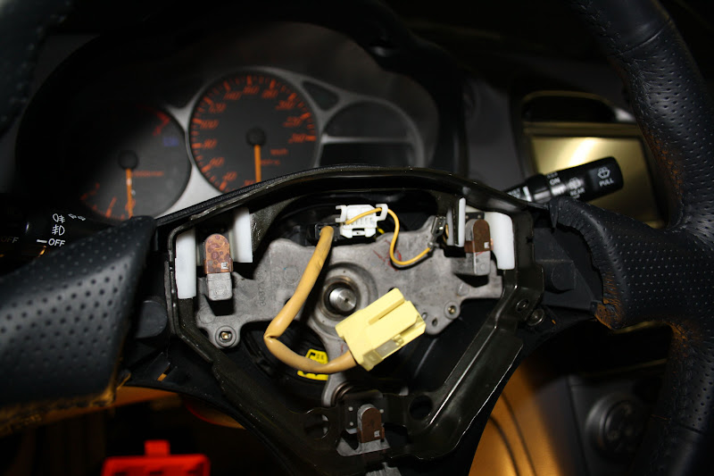

Risposta #8 il: Ven 30 Apr, 2010, 12:45:50
Rag? per togliere la parte centrale del volante (quella che copre l'airbag) che devo solo svitare le 2 viti sotto e tirare?
Grazie  :wink:

Risposta #9 il: Mar 04 Mag, 2010, 11:25:39
alora, per il clacson ti conviene appoggiare il filo sulla parte di rame che c? sul mozzo, una striscia di quelle macchinine che corrono sulla pista coi binari ? meglio.. presente carbon?
robert, ci sono solo quelle due viti, però stai attento, non cascano fuori e ti tengono il pezzo incastrato dentro, io ho fatto leva con un cacciavite ai lati, all'altezza delle viti infilando il cacciavite nella giunzione tra il pezzo centrale(airbag) e volante.. in questo modo lo tiri furi senza problemi..

Risposta #11 il: Ven 14 Mag, 2010, 14:29:02
Ci vuole caccaivite TORX

Non so se a qualcuno può tornare utile, io ho appena sostituito il mio, ecco come ho fatto. Prima di tutto staccate la batteria per evitare di fare danni, poi basta solamente svitare le due viti come dice Robert (s? sono molto strette ma con un po di forza ci si riesce). Attenti che una volta svitate non escono fuori facilmente. Ho usato un cacciavite per tirarle fuori. Una volta tolte le due viti conviene mettere a filo il volane con la plastica di dietro in modo da non montarlo storto. Poi staccate il connettore giallo e il filo giallo, non potete sbagliare, sono solo quelli. Tubolare da 17 se ricordo bene e svitate il bullone centrale, poi staccate il volante tirandolo verso di voi. Attenzione a non girarlo per poi montarlo storto.
P.S. non vi scordate la corrente e l'airbag staccatelo piano piano
