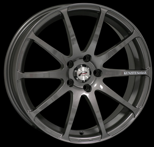

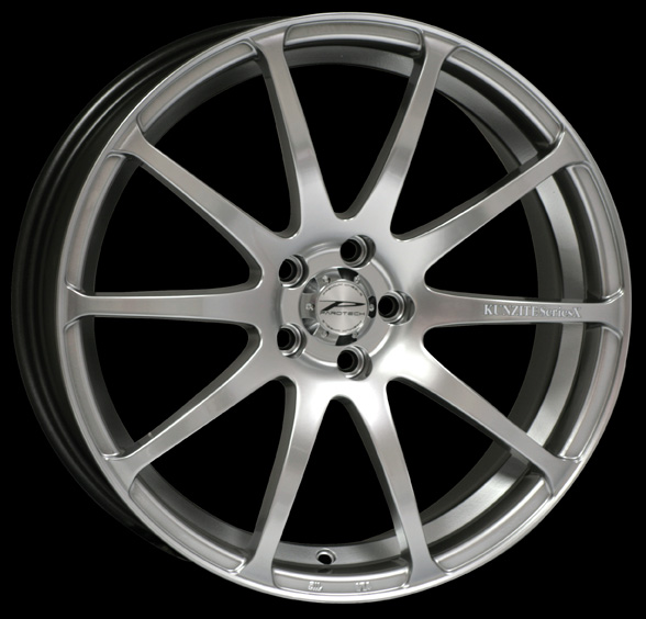

Risposta #317 il: Gio 31 Lug, 2008, 21:09:37
sto abbandonando l'idea dei mak... dopo averli visti su alcune foto montati mi convincono sempre meno...
cerca cerca ho trovato dei cerchi della parotech linea racerline interessanti e dal peso teoricamente piu' contenuto!
disponibili in gun metal, gold e hypersilver
... i gun metal  :cool:
