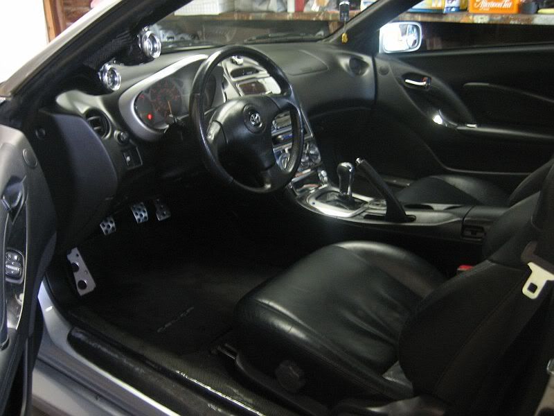

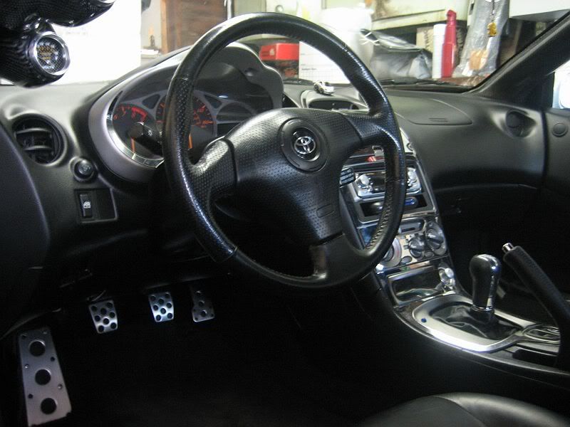

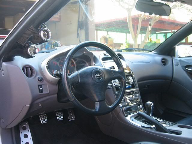

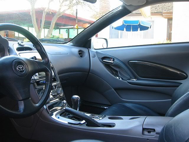

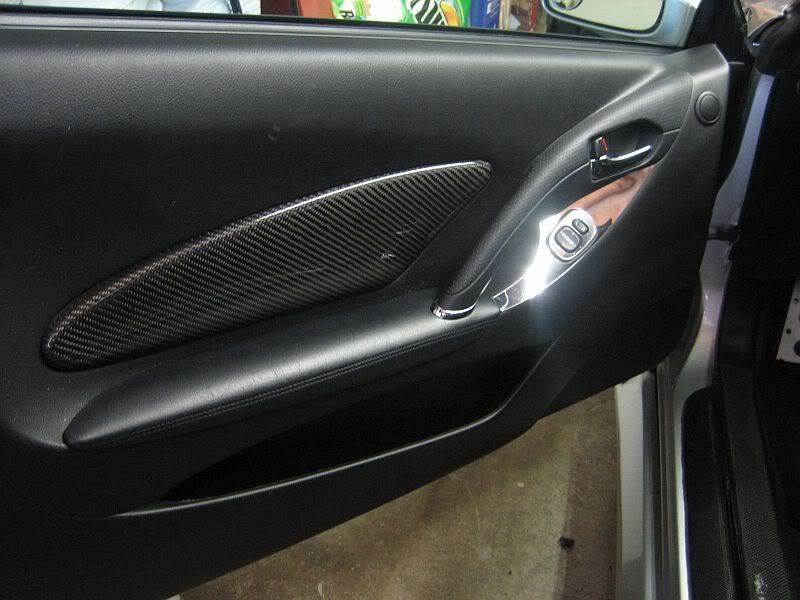

Before:
After:

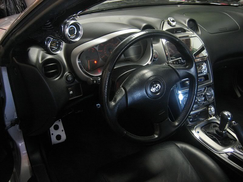

Quella gialla nera di ergigio, a parte che sembra l'ape maia  :ihih: ? davvero molto suggestiva  :razz: ma troppo tuning per i miei gusti  :wink:
Risposta #42 il: Mer 19 Apr, 2006, 09:17:16
:muahaha: ..... non guardo il giallo, veramente troppo invasivo nell'abitacolo (direi da occhiali da sole  :cool:  :cool: ), ma il nero lucido mi fa molto molto molto sesso :porc::porc:
Quella di Nippon ? stupenda, ma l'effetto pelle viene mantenuto (a me non piace proprio :vom:), quindi si tratta solo di vernice nera opaca applicata direttamente alla plastica  :wink: ........ lavoro relativamente facile, realizzabile anche con smalti all'acqua, quindi inodori (hanno solo bisogno di tanto tempo per asciugare in profondit? .....  :canna: ) ..... l'unica perplessit? ? il graffio che si nota qua ......
sembra quasi che abbia utilizzato una vernice a bassissimo spessore (tipo bomboletta per intenderci  :o  :o ) ..... cosa che sconsiglerei altamente .........
approfondiamo un p? questo discorso vernici va :roll:
che a me l'effetto pelle non dispiace, e se riuscissi a fare un bel lavoro duraturo e di facile realizzazzione...... un pensierino ce lo farei  :cool:
Secondo te quelle vernici poi resistono ai prodotti di pulizia per auto?
Tipo gli spray per pulire i cruscotti ecc.......?
nella foto che hai quotato però non riesco a vedere il graffio di cui parli.. :?: a parte quel segno centrale in alto, ma penso che sia sporco, tipo polvere non so...
della bomboletta non mi fiderei molto  :???: mi sembra molto un lavoro del caiser
