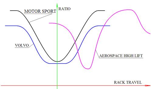

In effetti il penso che l'eliminazione completa dell' idroguida la vedo come una mossa sbagliata anche x "uso pista", abbiamo sempre 600kg all'anteriore... la vedo più come una modifica per una vettura "leggra" e TP tipo Exige... o F1
oltre a variare il rapporto di demoltiplicazione e
possibile variare il tipo di "linearita"...
 cio? la risposta in base all'angolo di sterzo
Fonte: http://www.zakgear.com/Rack.html
