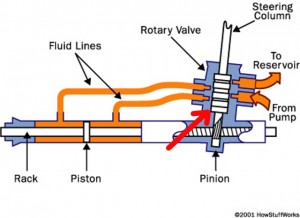

La NITRON, azienda inglese, produce dei kit di sterzo manuali per lotus...  :wink: cercate NITRON QUICKRACK su google...
oltre che eliminare l'idroguida hanno anche delle rapportature più sportive in modo da sterzare con meno giri di volante  :porc:
continuando a leggere sembrerebbe che la grossa differenza fra una scatola di sterzo "assistita" e una manuale, st? semplicemente nella rapportatura degli ingranaggi... demoltiplicata sulla versione manuale  :wink:
a tal proposito sembrerebbe che la quaife:
Another option is going through a place like Quaife. They have aftermarket Mk1 racks (and a billion non-MR2s) for like ?150 *. I had contacted them back when we were doing the Mk2 stuff, and they said if I sent them a stock rack they could look at it to give me a quote.
anche perché di fatto non sembra un sistema complesso:

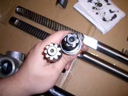

quindi per demoltiplicare si devono cambiare necessariamente pignone e cremagliera...
 se Qualife o un'altra azienda ha un kit di demoltiplicazione tipo questo
 si ? cavallo per quanto riguarda il discorso demoltiplicazione :wink:
