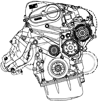

L'idea ? quella di sostituire la pompa ad alta pressione del servosterzo con una di tipo elettrica, diminuendo cos? il numero di pulegge attaccate all'albero motore e utilizzo di una cinghia più corta.
Originale
Senza pompa
Cosa ne pensate? Pro e contro ?
Qualcuno su NC.org l'aveva già fatto come in questo caso...
Magari adottarne una di dimensioni inferiori e inserirla nelle vicinanze di quella originale ?

Guardavo proprio 10 minuti fa il nostro tendicinghia, siamo sicuri che lavori ancora bene togliendo la pompa del servosterzo?
Secondo me sar? da modificare anche quello altrimenti la cinghia rimarr? molle!
Lavorando sul Coup? Turbo di un mio amico sono andato a rimuovere il compressore dell'A/C !
Il problema era che a differenza della Celica togliendo il comprerssore la cinghia non poteva più girare perché per passare da albero al tendicinghia alla pompa all'alternatore era costretta a passare su se stessa inquanto non c'era più la puleggia del compressore a tenerla distanziata dal resto !
Cos? la soluzione ? stata rimuovere anche il tendicinghia e montare una cinghia molto precisa che ci ho mandato un p? a forza !
Gira che ? uno spettacolo !
Guardando il leveraggio sembra che la cinghia lavori un 10? + inclinata rispetto la direzione della cinghia originale e lo schiacciamento del tendi... almeno nel 2zz...
