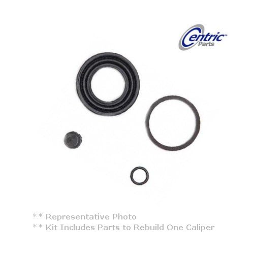

Ragazzi,
mi si e' bucata una guarnizione della pinza anteriore destra,
cercando un kit ho trovato questo:
che ne dite?

Risposta #69 il: Lun 31 Mar, 2014, 11:14:19
http://www.autozona.it/Browse_Item_Details.asp?HSD=1&wId=2431571
Questo kit va bene per le pinze ts? tanto per non cannare l'acquisto...
