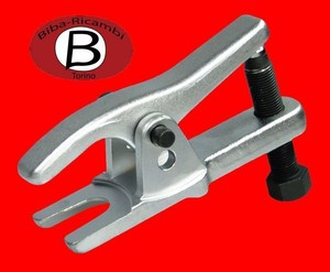

la soluzione migliore, è usare l'estrattore apposta..
altrimenti con il martello, picchi di lato, sull'occhiello del mozzo.. ma non usare quello in gomma che non serve a niente.
evita di picchiare sul perno della testina perchè si schiaccino le creste del filetto e poi non ci avviti più il dado.
se vuoi picchiare sul perno, gli avviti un dado (non il suo ma un'altro) senza stringerlo e ci picchi sopra senza rovinare il filetto. puoi provare anche a scaldare l'occhiello del mozzo proteggendo con uno straccio bagnato la gommina della testina.
