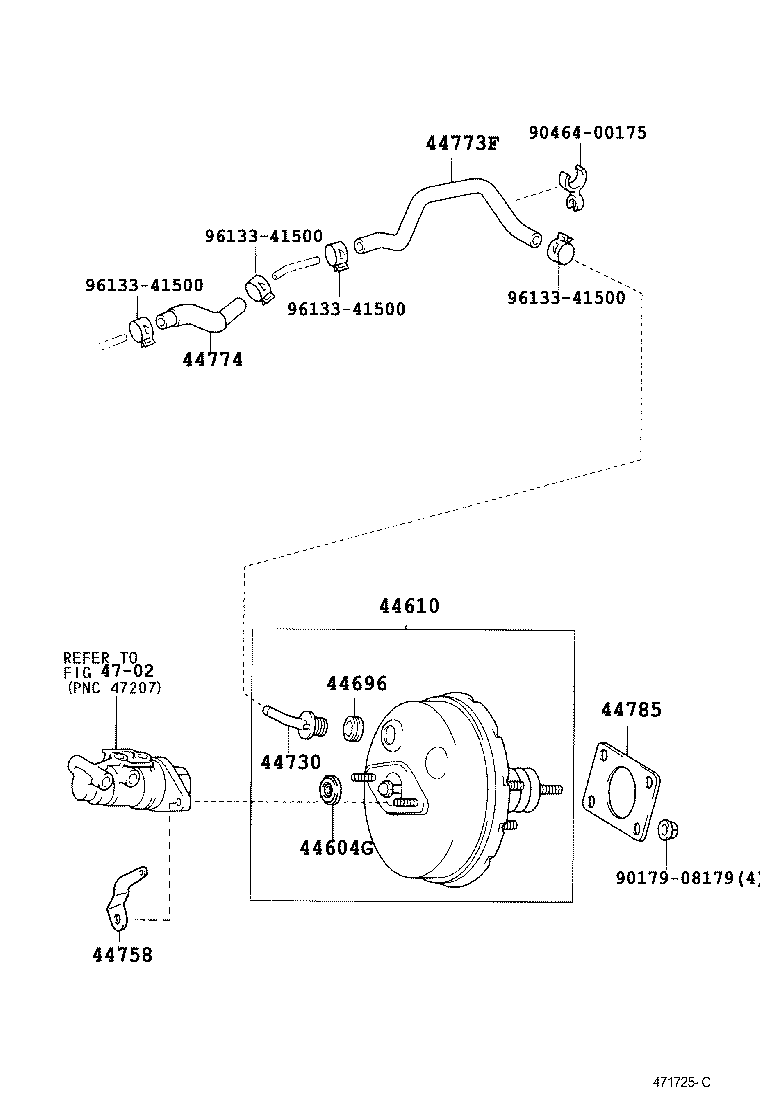

Nella foto seguente, nel punto indicato col dito, il cavo dell'acceleratore tocca anche un altro tubo, muovendo il quale si sente un rumore sordo (gomma contro plastica). Se dovessi accusare ancora qualche rumore durante la marcia, vedrò di procurarmi un altro fermo a doppia C per tenere assieme il cavo dell'acceleratore anche con questo tubo:
https://drive.google.com/file/d/1E60ttmmyLsizySeRxG3hw1Wlb3VtURI3/view?usp=sharing
« Ultima modifica: Dom 07 Ott, 2018, 09:26:57 da black_swan »
Risposta #14 il: Ven 05 Ott, 2018, 15:12:41
Il fermo a doppia C di cui parlo è il numero 90464-00175 visibile in questa immagine:
