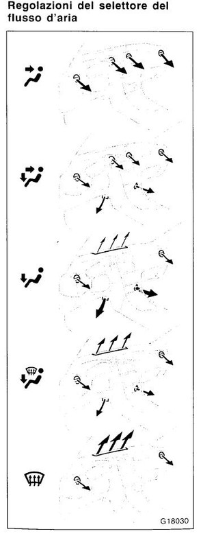

Risposta #7 il: Lun 25 Mar, 2013, 11:23:13
Sicuro Poxo?
Io ricordavo che quella leva comandasse appunto le bocchette del clima (frontali, piedi, parabrezza ...)
Questa:
Era su un post di HPD, non ricordo quale solo :wink:

Risposta #10 il: Lun 25 Mar, 2013, 13:39:06
Citazione da: "CelicOne"
Citazione da: "Abaddon"
L' aria dalle bocchette frontali ? normale chevadi sempre indipendentemente dalla impostazione scelta.
Ma anche no. :roll:
? esatto in parte:
qualunque direzione tu imposti l'aria esce sempre anche dalle bocchette frontali LATERALI :wink:
Trovato anche sul manuale:
@ CITA: speriamo in bene, facci sapere! :wink:

Risposta #11 il: Lun 25 Mar, 2013, 15:00:13
Citazione da: "Zingarello"
Ma anche no. :roll:
? esatto in parte:
mmhh... ottima illustrazione ! :wink:
Sinceramente cos? a memoria mi pare che anche quelle frontali funzionino ugualmente (anche se in quantit? minore rispetto alle laterali). Prover? a verificare.
