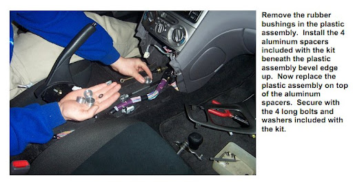

Ragazzi ho un problema, ho preso lo short shifter TWM da Sceriff e ho iniziato a montarlo oggi. Ho seguito le istruzioni passo per passo, e mi sono fermato, un po' per la poca luce e un po' perché mi sono bloccato a questo passo:
Come faccio a togliere e sostituire i 4 tamburi? Intendo quelli con la gomma sopra
sono quei pezzi in rosa
http://www.newcelica.org/other/installs/b&mshifter/step21.JPG
Risposta #109 il: Gio 30 Dic, 2010, 23:33:46
Non devi sostutuirli, ma bens? i spessori forniti da Sceriff devi piazzarli sotto al castelletto per fare "spessore" appunto. In modo che il castello si alzi per ospitare la nuova misura di leva.
A memoria questi hanno una specie di invito che si incastra nella parte sotto del castelletto.  :wink:
Risposta #110 il: Ven 31 Dic, 2010, 00:56:11
grazie mille Bluboy, mi hai salvato, domani ci riprovo. Ho capito male io...
